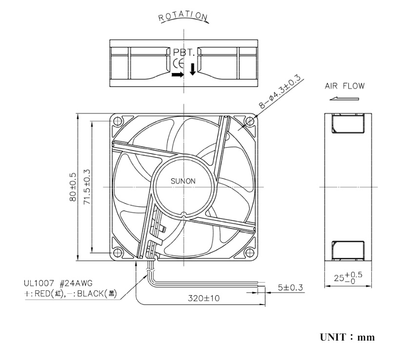

80mm x 80mm x 25mm / 2-Pol Connector

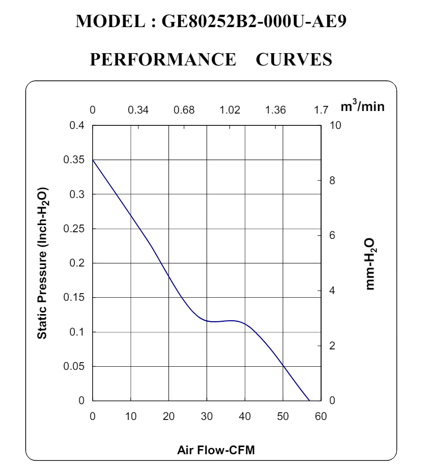

Elektrische Werte:
Voltage DC 24V / Strom 3,99-4.59W / 166-191mA
Operating Voltage Range : 10-27.6V
Luftstrom - 57,0 CFM / 96,8m³/h
Drehzahl - 4500 U/min
Noise/Geräuschpegel 46dB
